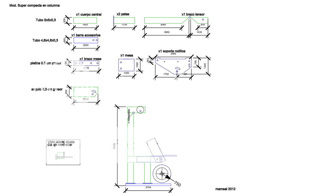

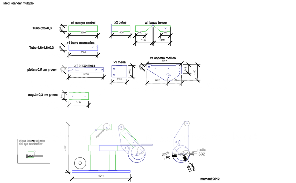

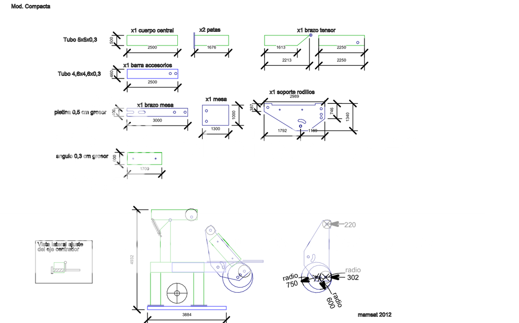

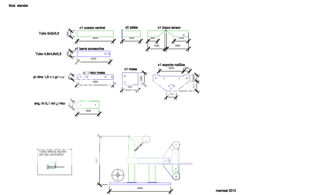

Bu makineye ait planlar üretici firma tarafında free plan olarak açıklanmış ama malesef ki hem ölçüler hemde o şaseye uygun motor bulmak sıkıntılı,bu sebepten TR versiyon yaparak planları revize ettik,
Burda Salim ustamızın hem fikir hemde auto cad versiyon hazırlamak konusunda destekleri var,ona da ayrıca teşekkür ederim :)
Üzerinde ciddi değişiklikler var,en büyük işi bütün delikler mm ölçü oldu ve bulabileceğimiz motora göre nerdeyse  baştan bütün şase üstünde ki delikler ve lego sınıflı parçalar elden geçti,bu sebepten TR versiyon dedim,çünkü orj versiyon üzerinde herkez kendi kullanımı için optimize yapıyor,
Bu arada sıfır kaynak var..
10mm malzeme lazer kesim,lazer kesimci bu noktada çok önemli,istediğim çapta delik delecek lazerciyi 4 yer dolanarak buldum,4mm çapta delik var,bunu da herkez yapmıyor..
Daha sonrada bu makinenin bir benzerini yapan Avrupalı bir bir örnek var,onda kullanılan benim olmazsa olmaz dediğim yan yatma fonksiyonu sağlayacak tezgah yapılacak..
Üstünde kullanılan bütün kare kollar 40*40 dolu malzeme,
