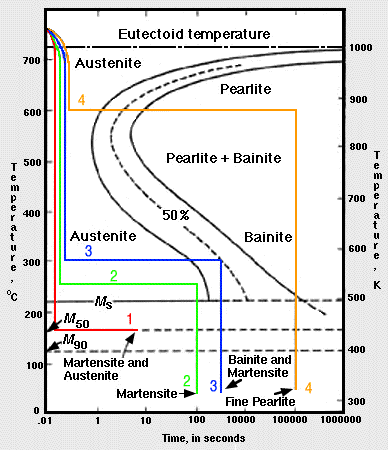

Geldik su verme olayına:
Su vermek denilen şey aslında tamamen
ısı sıcaklık ve zaman bağlantılı bir grafikten ibaret. Bunu anladığınız anda su vermek olayı çok kolaylaşır sizin için. Grafik şu:
(Eylem - Grafiğin orjinali görünmüyordu. Sanırım grafik bu, aşağıdakiydi)
Bu grafik aslında anlaşılması çok basit bir grafik: "Y" aksisinde
ısı sıcaklık var, yani dikine yukarı çıktıkça
ısı sıcaklık yükseliyor. "X" aksisinde ise zaman var, yani sağa doğru saniyeler ilerliyor...
Bir de bu grafiğin içinde üş tane eğri çizgi var, bu eğri ise çeliğin kristal dönüşümlerini gösteren bir grafik...
Isıttığımız çeliği soğuturken bu grafiği şöyle okumak lazım, En tepe ve en solda bir noktadasınız ilk başta, yani zaman daha 0 saniyede ve
ısı 700 derecenin üzerinde bir
ısı sıcaklıkta, sonra çeliği soğutuyorsunuz, mesela 10 saniye içinde 500 dereceye düştü çeliğinizin
ısısı sıcaklığı, bu durumda grafiğe dönüp bir bakalım 500 derecede 10 saniye içinde çeliğin yapısı ne olmuş diye: Gördüğünüz üzere bu nokta tam da "perlit burnu" dediğimiz eğrinin içine girmiş, yani çeliğimiz bu noktadan sonra soğumaya devam etse de artık en azından yapının %50'si perlit olacaktır.
Hadi diyelim hızlı soğutmayı başardık,
ısı sıcaklık 10 saniyede 200 dereceye düştü, bunun için şunu yapalım: en baştaki noktamızdan, yani en tepe ve en sol noktadan 200 derece ve 10 saniyeye denk gelen noktaya bir çizgi çekelim. Fark edeceksiniz ki bu çizgi sağdaki perlit eğrisine değmemiş, bu durumda bu işi kıvırdık, artık tüm yapı martensite dönüştü, kutlarım
Ancak unutmayın bu grafik her çelik için farklı farklıdır. Bu yüzden her çeliğin istediği soğutma hızı farklı olacaktır. Yukardaki grafik sanırım 1095 için bir grafik...
