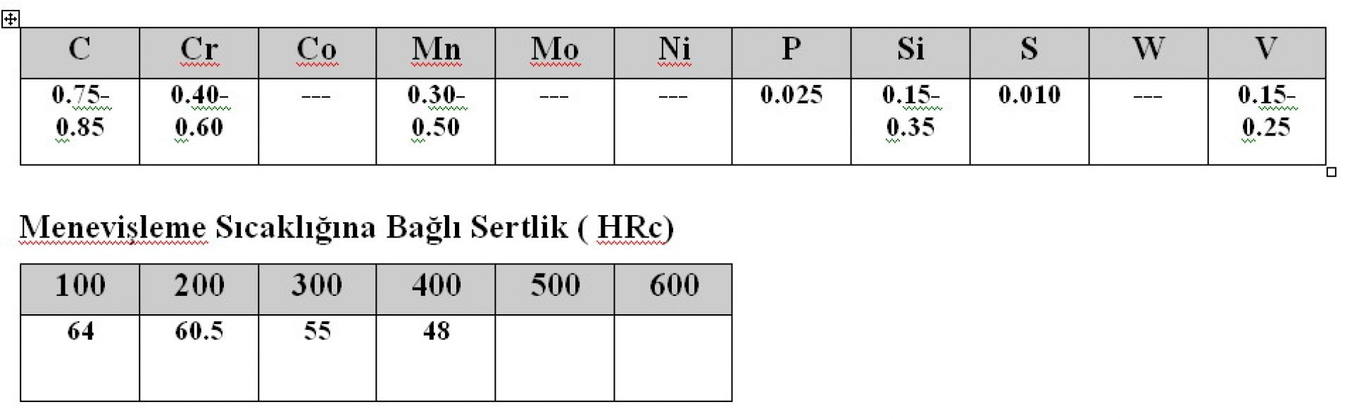

80CrV2
Bir çok testereni hammadesidir, testerelerde kullanıldı şekliyle yüksek menevişleme işlemi yapılır. Esneme yeteneği çok çok iyi, darbe dayanımı üstün ve ince taneli bir çeliktir. Hemen her türlü uzunlukta kesici yapımına uygundur. Pek bilinmez ama içeriğindeki vanadyumdan ötürü çok iyi su verme hattı ortaya çıkarır ( uğraşılırsa) hatta hamon işlemine de şaşırtıcı derecede cevap verir, güzel hamonlar yapılabilir. Dövülebilir, açık ortamda uygun sıcaklığı verebilen her ortamda su verilebilir.
Su verme sıcaklığı : 840-880
Su verme ortamı    : Yağ
Östenizasyon          : 3-5 dak.
Meneviş zamanı     : 3-5 dak.

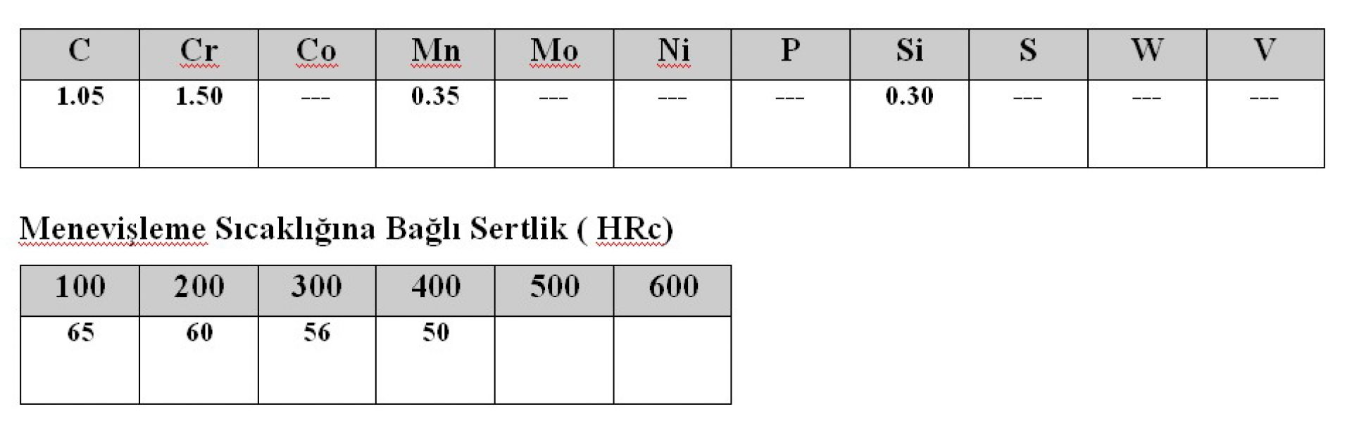

52100 ( Rulman Çeliği )
Adından da anlaşılacağı gibi genellikle rulman üretiminde kullanılan bir çeliktir. Günümüzde bir çok rulmanın alaşımı firmalarca revize edilmiş ve her firma kendine uygun bir özellik eklemiştir. Bu nedenle bunu her zaman akılda tutmakta yarar var, yani dövdüğünüz her rulman çeliği 52100 olmayabilir. Ham malzeme olarak genellikle eski rulman dış kabukları kullanılır, dövmede düşük sıcaklıklarda çalışmamaya dikkat etmek gerekir. İnce taneli ve yüksek menevişlerde tok yapılı güzel bir çeliktir, her tür kesiciye uygundur. Dövülebilir, açık ortamda uygun sıcaklığı verebilen her ortamda su verilebilir.
Su verme sıcaklığı : 830-850
